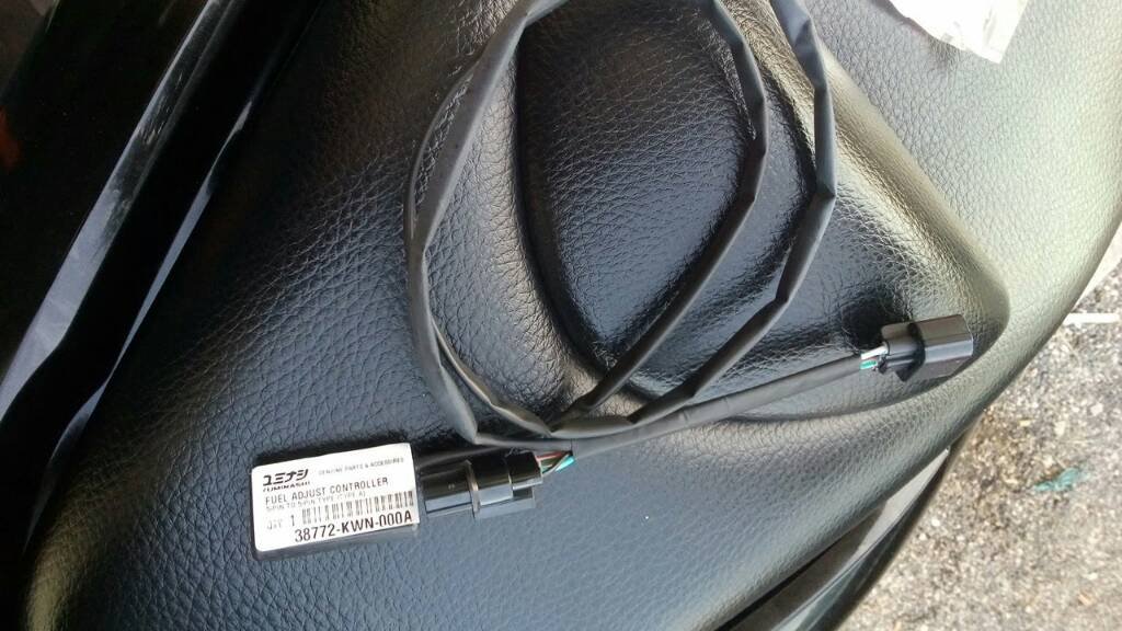

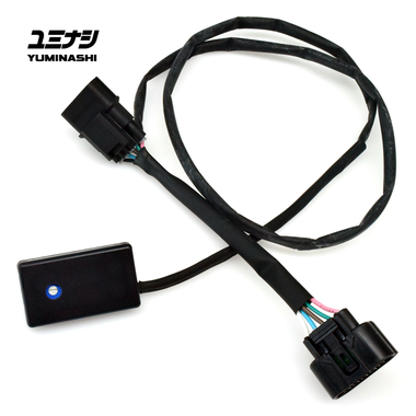

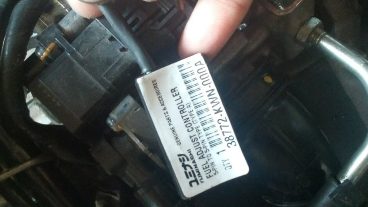

usar yuminashi https://www.dailymotion.com/video/x7ow0c7 ja e´ mais actualizado neste momeno é so ligar fichas e funciona muito bem..
mas ja nao se vende....pelo que vi agora
